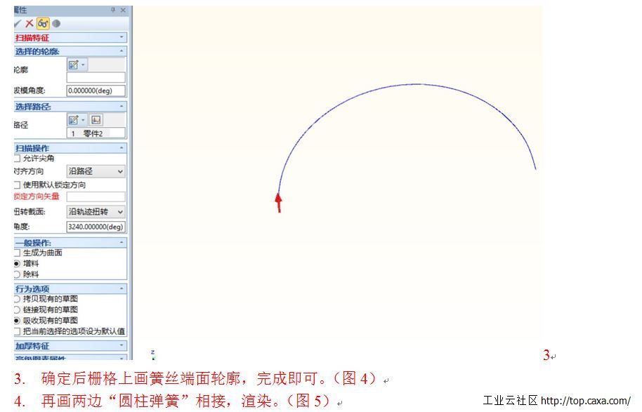

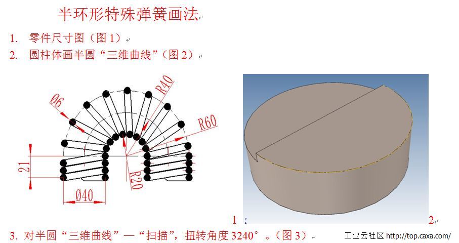

实在想不起来怎么画,求高手指点。

发表于 2015-11-28 11:43:21 | 显示全部楼层
用扫描应该可以,在扭转角度内输入你想要的圈数(如360*20)即可。

发表于 2015-11-28 18:53:28 | 显示全部楼层
回复 1楼scjd的帖子
1.“三维曲线”画半圆线。
2.“扫描” 旋转角方法,可画出。

 楼主| 发表于 2015-11-28 21:32:10 | 显示全部楼层
还真明白,请具体一点。

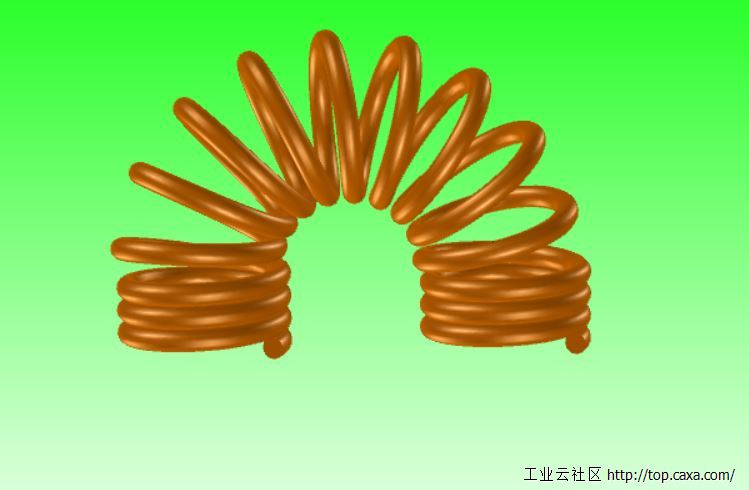

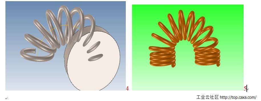

发表于 2015-11-29 08:48:41 | 显示全部楼层
回复 4楼scjd的帖子
给个简单方法,参考!
