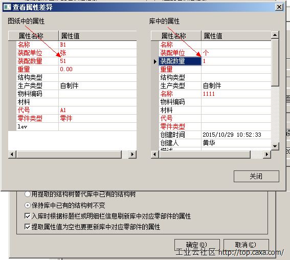

CAXA PLM 协同管理2015R1提取装配信息装配数量不会更新
已有结构树时,重提取到的装配数量,不会更新到系统里。比如原来的装配数量是1,重新提取的数量是2,但是系统不会更新。
求解。

是15版本发布时的一个bug,补丁程序:
链接:http://pan.baidu.com/s/1mghbpLe 密码:hjyg
