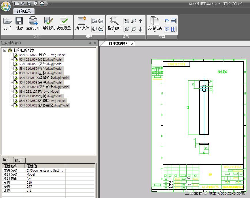

         2015版本客户批量打印:打印几张然后出现空白页。即出现漏打印。能问问这是怎么回事吗?

打印对话框截个图看看
 楼主| 发表于 2015-9-24 14:46:58 | 显示全部楼层
回复 2楼osis的帖子
如图,在这个界面,客户打印,这里选择性打印时,就会出现 ,打一两张,正常,然后其它空白 纸的情况

发表于 2015-9-25 08:42:48 | 显示全部楼层
可能是由于这几张图纸的坐标中心不对。
在高级设置中,图幅识别-》图纸边界
试试
