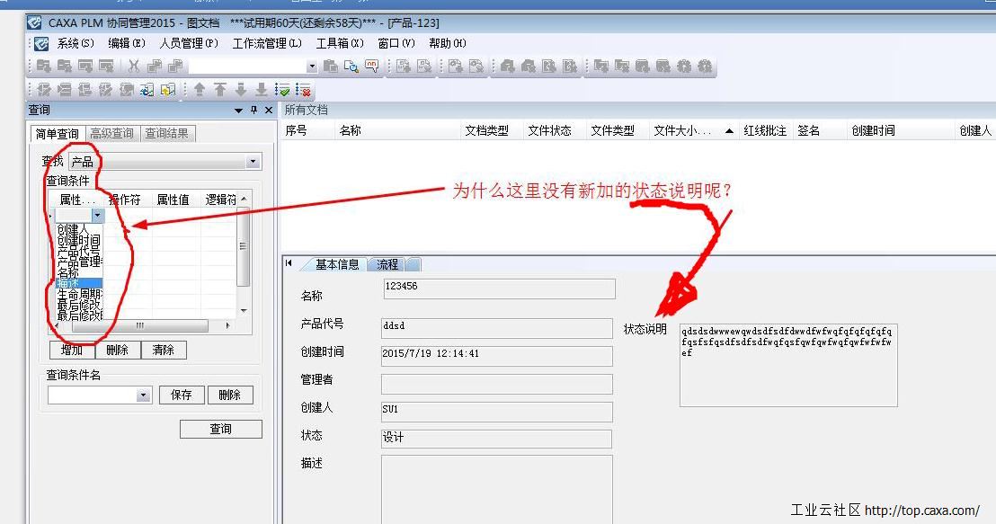

前辈们,小弟在用PDM2015 的工具 FormDesigner  中定义了新的一“状态说明”框,为什么上传后在查选项中没有体现出来呢?

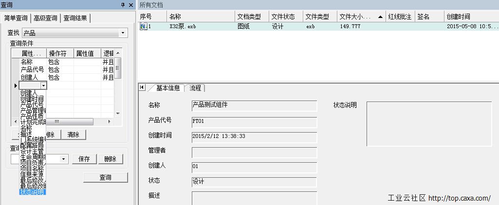

  用2013R2和2015R1 ,产品添加自定义属性,查询中,可以直接使用。
   请检查:
    1.定义时,是否执行了“更新数据库”
    2.程序版本
