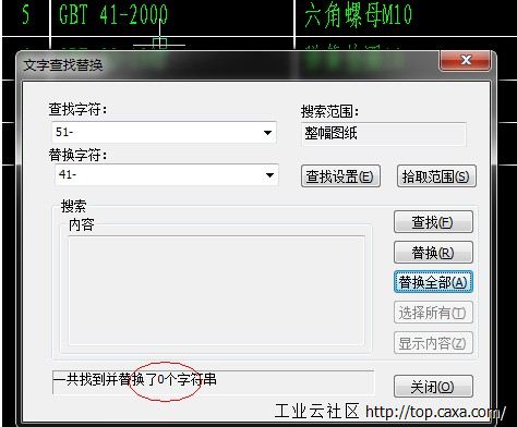

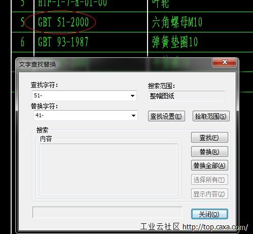

CAXA2015r1.1替换不能统计,如下图,把“51-”代替为“41-”,能替换,但替换统计总显示为“0”,如下图及附件

发表于 2015-4-16 13:31:00 | 显示全部楼层
用“拾取范围”把明细表都选上就可以显示出来并可以替换了。

发表于 2015-4-18 09:07:26 | 显示全部楼层
应该是查找设置中把明细表选上吧

 楼主| 发表于 2015-4-18 12:56:36 | 显示全部楼层
关键是替换一个是显示替换数为0,如果替换了4个,显示就是正常的,是软件BUG。

发表于 2015-4-23 09:28:31 | 显示全部楼层
谢谢反馈,确实显示不对。已经转入内部数据库系统。
