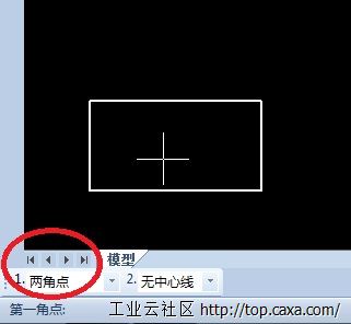

电子图板里面不知道点了什么按钮,点击矩形图标,直接出现的就是定位点,而不是以前的输入长度和宽度,请问如何解决?
301
社区专家
32546
发表于 2015-4-11 13:59:08 | 显示全部楼层
CAXA立即菜单里可以切换的。
如图:

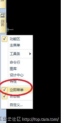

 楼主| 发表于 2015-4-11 14:08:50 | 显示全部楼层
回复 2楼marswu的帖子
根本就没有第一行的“两角点或者产度、宽度的”选项
301
社区专家
32546
发表于 2015-4-11 14:24:35 | 显示全部楼层
工具栏上右键开启立即菜单,你的被关闭了.
