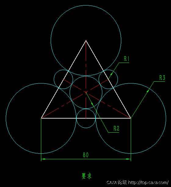

休息休息,做个题吧。

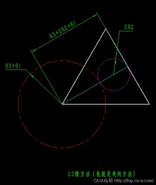

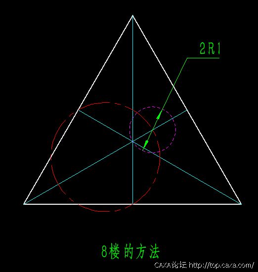

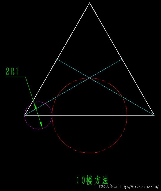

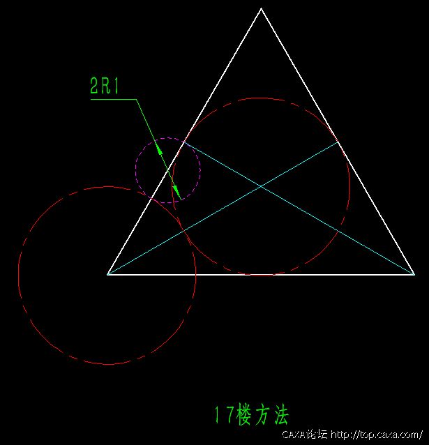

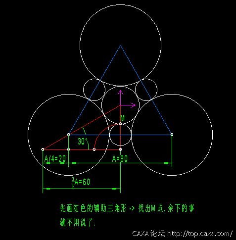

本人无聊,看了楼上各种方法,并加以整理了一下,共四种。除了我的方法可以直接证明以外,其他三种方法想证明都有一点难度,不知道您是否有兴趣来做一做这些证明题,说明一下为什么这么做就能做出来。以下是各种方法的截图:
