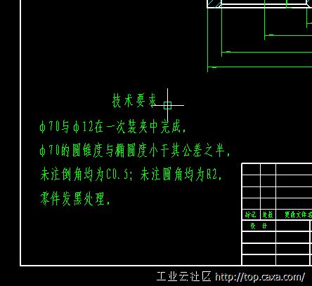

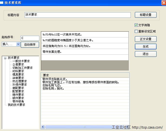

如图所示中,在技术要求库中显示起始序号,但生成以后序号没显示呀!!!这是怎么回事了??

 楼主| 发表于 2015-3-27 12:13:10 | 显示全部楼层
图~~~

发表于 2015-3-27 15:45:52 | 显示全部楼层
该版本中自动生成序号功能只支持系统自带的技术要求,而通过键盘输入的技术要求,需要手动输入序号

发表于 2015-4-7 11:29:02 | 显示全部楼层
能否选择默认序号模式  免得每次都要选择序号模式  麻烦
