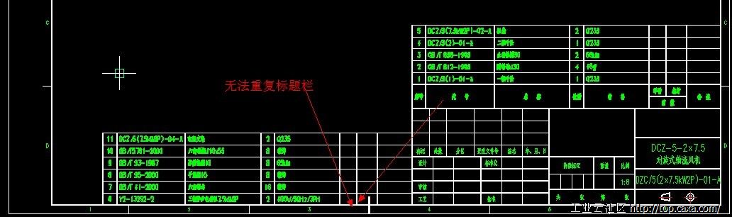

明细表分折后,新明细表没有表头,如下图,希望新明细表有表头

可以在明细表风格中设置“表格折行后仍有表头”

这个在2013版就有,在“明细表风格设置”对话框的“文本及其他”标签中,设置“表格折行后仍有表头”
