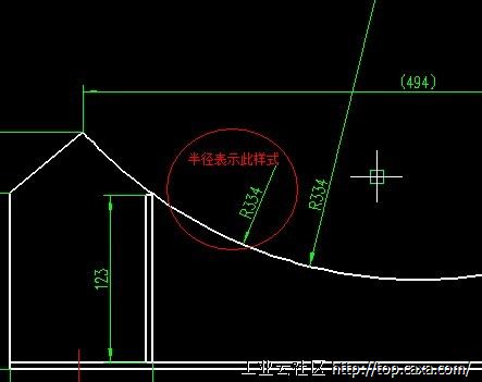

半径能否直接或修改样式后,标注成下图样式圈中的样式,
通常半径注尺寸线都从圆心出发的,当大圆时会超出图框,而且不美观清楚,
图中带圈的用“大圆弧标注”法来标注的,不方便。

可以考虑采用射线标注,不过数据需要输入,不能自动计算。第一点为起点,第二点取“垂足点”(可以按P,然后单击圆弧)。

用大圆弧标注很方便的啊,有哪里不方便说说
标注大圆弧,把尺寸线拉到合适的位置,然后点击左键,鼠标不动,连续点左键三次就是了。

3楼说的极是,用大圆弧标注是非常方便的。

大概楼主不想连敲三下鼠标吧。
