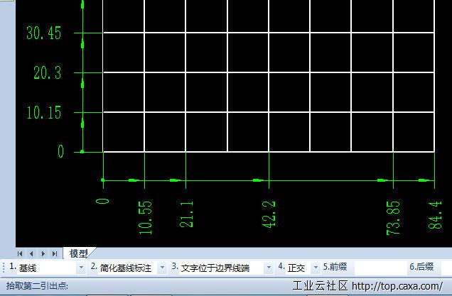

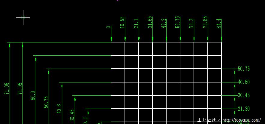

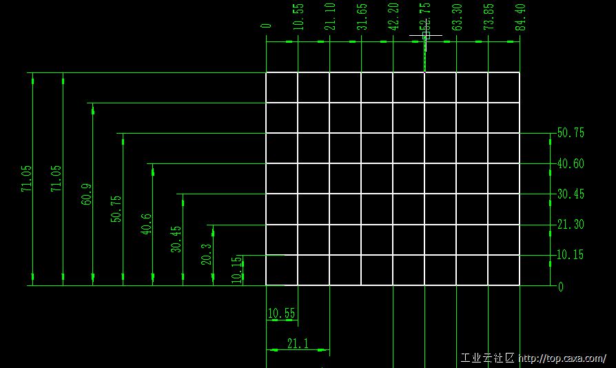

CAXA中有很多尺寸标注样式,能不能实现这样的标注(上面、右面):
CAXA中有一个对齐标注,如下(总感觉不如上面的简洁):
2074
17664
发表于 2015-3-12 21:04:58 | 显示全部楼层
不记得从哪个版本开始可以这样了。2013R2.5以后肯定是可以的,使用“基线标注”的“简化基线标注”

 楼主| 发表于 2015-3-15 17:53:41 | 显示全部楼层
fanfu 发表于 2015/3/12 21:04:58
你说的是第一个图的左边的标注和下面的标注。这种标注占地面积太大。

发表于 2015-3-15 18:05:59 | 显示全部楼层
不是的。是可以标注出上和右面的效果的。

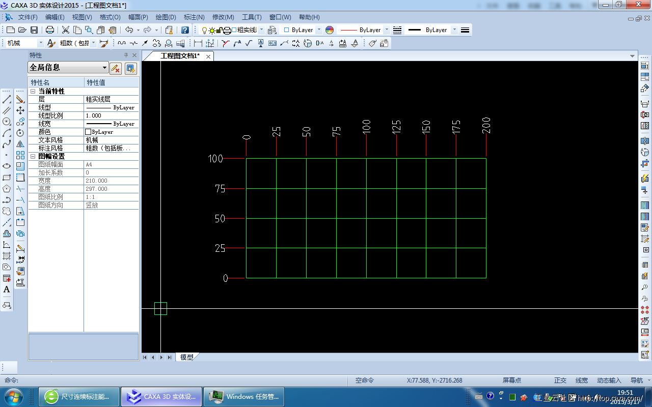

发表于 2015-3-17 19:48:29 | 显示全部楼层
你这可以用坐标标数

发表于 2015-3-18 18:46:21 | 显示全部楼层
122
581
581
 楼主| 发表于 2015-3-30 09:08:32 | 显示全部楼层
fanfu 发表于 2015/3/18 18:46:21
看到了,谢谢!
