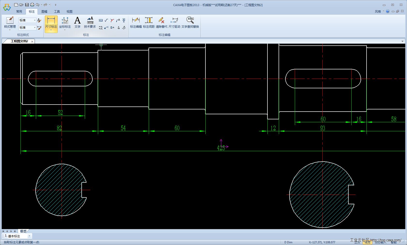

为什么我的CAXA2013标注菜单的立即菜单选项这么少?
发表于 2015-2-15 12:26:42 | 显示全部楼层 |阅读模式
正常应该有文字平行 居中 直径 前缀后缀的选项啊,我的为什么没有?

回复 1楼n1j2i3m4k5o6的帖子
选择标注元素后会出现。

在你拾取以后才会出现,所以叫立即菜单。
