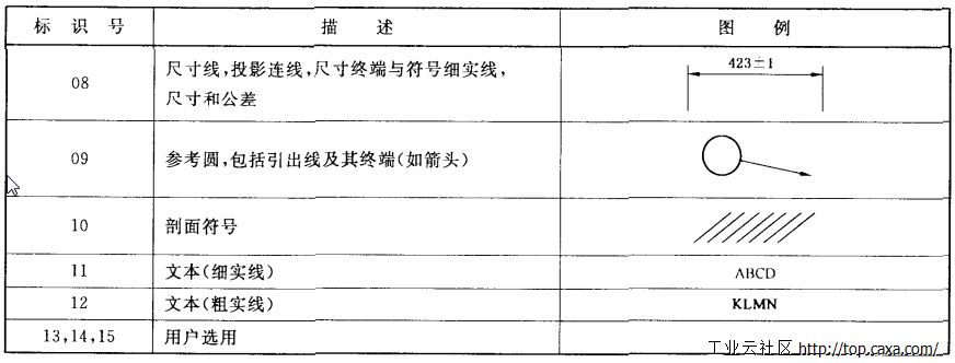

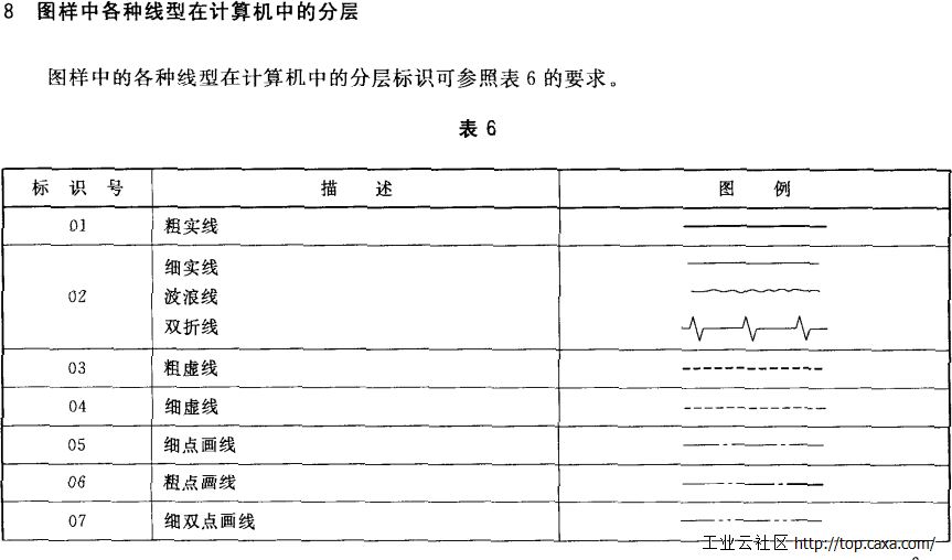

按照GBT 14665-2012 机械工程 CAD制图规则要求,至少应该有12个层。

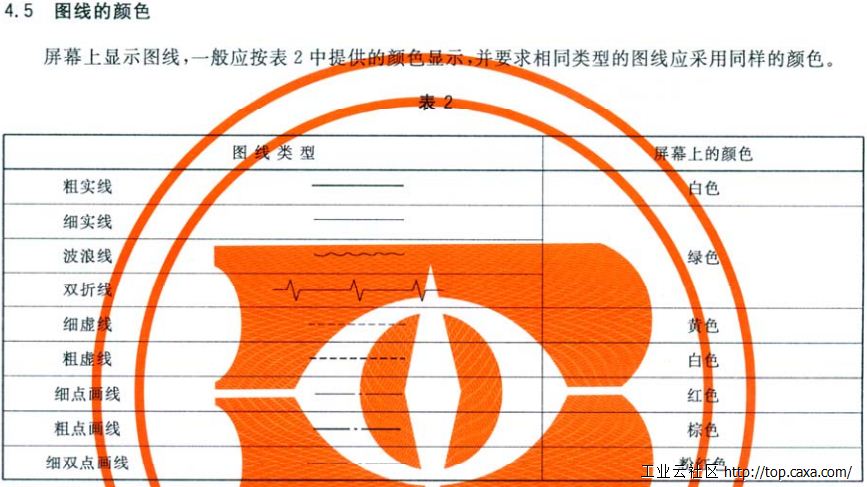

GBT 14665-2012《 机械工程 CAD制图规则》的颜色要求。
