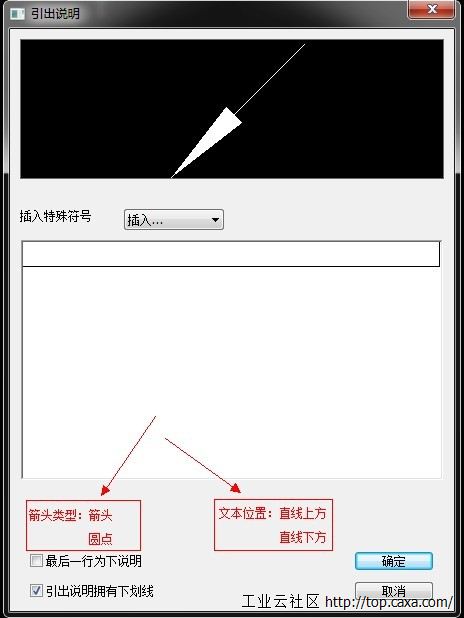

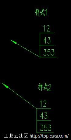

CAXA2015r1.1增加多行引出说明,十分有用,最好再增添样式选项,如附图的样式2,需到特征中选择尺寸线下方,能不能在立即菜单中选择。
增加箭头和圆点的选择,因为有时需圆点。

赞成。除此之外,还应该增加多引导线,使得一个说明可以同时指向多处。
