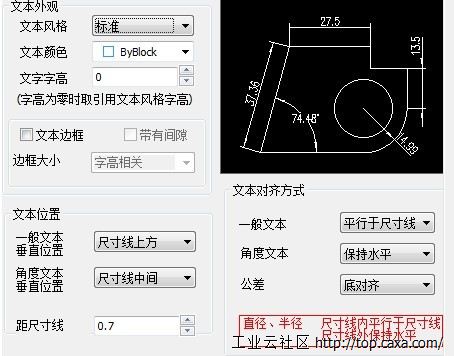

发表于 2015-2-5 09:56:16 | 显示全部楼层 |阅读模式
CAXA在标注风机中,请增加直径、半径的标注风格,详见附,因为许多时候,半径标注中,文字位置水平的较多。所以请增加此选项
2074
17664
发表于 2015-2-5 11:11:21 | 显示全部楼层
文字水平放置,CAXA的做法是在立即菜单中修改。CAXA总不能什么都照抄ACAD的方式吧?况且如果一般文本设置成了ISO方式,就是楼主想要的格式,园内平行,圆外水平。

 楼主| 发表于 2015-2-5 11:17:05 | 显示全部楼层
如果是直接选用直径标注,在立即菜单就没有这个选项,只有基本标注中有这个选项,经常选来选去的选,不方便,而且一旦忘了这个选项,再回过来编辑需到特性中去选择,比较麻烦。
或者默认将半径、直径标注文字为:尺寸线内文字平行为尺寸线,尺寸线外文字水平 ,即智能。

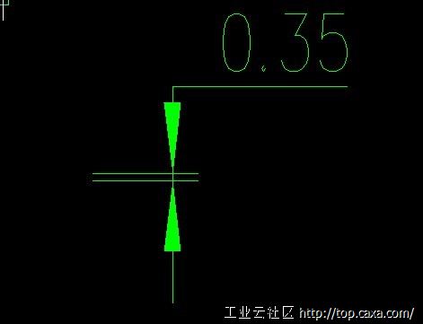

 楼主| 发表于 2015-2-5 12:51:43 | 显示全部楼层
如果将标注样式中设置了ISO方式,那么
直线标注时就出问题了,如图不是我们希望的看到的(如标注样式中设置了ISO方式)

发表于 2015-2-5 13:30:09 | 显示全部楼层
办法很多,楼主为什么要一条道走到黑呢?
1. 标注这种方式,直接使用D标注,在立即菜单中改成“平行”不就可以了吗?
2. 楼主不是希望建立一个半径和直径标注样式吗?那就建立一个,在这个样式中用ISO方式,其他用平行方式。
3. 使用DLI标注,即便样式是ISO方式,这种情况标注时默认也会将文字立起来。
