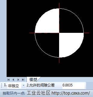

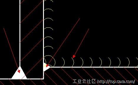

发表于 2015-1-23 16:23:49 | 显示全部楼层 |阅读模式
CAXA的这些焊接号在怎么没有,如图所示,如果用填充画的话,没有全黑白的填充,只有斜线。会不会是根据进程级别的高低,还在完善之中,在以后的版本中可能会更新,可现在是2015年了

发表于 2015-1-23 17:23:06 | 显示全部楼层
solid,可以黑白填充。

发表于 2015-1-23 22:29:53 | 显示全部楼层
有填充命令的

 楼主| 发表于 2015-1-24 07:58:09 | 显示全部楼层
solid这个图案是在Autocad中的,CAXA2013哪里有,焊接符号的半圆弧形有这种填充吗,请截图指导一下。

发表于 2015-1-24 10:43:53 | 显示全部楼层
CAXA没有这样的焊接符号,那个填充的只能画三角形填充,那个圆弧的只能画出圆弧再阵列。
