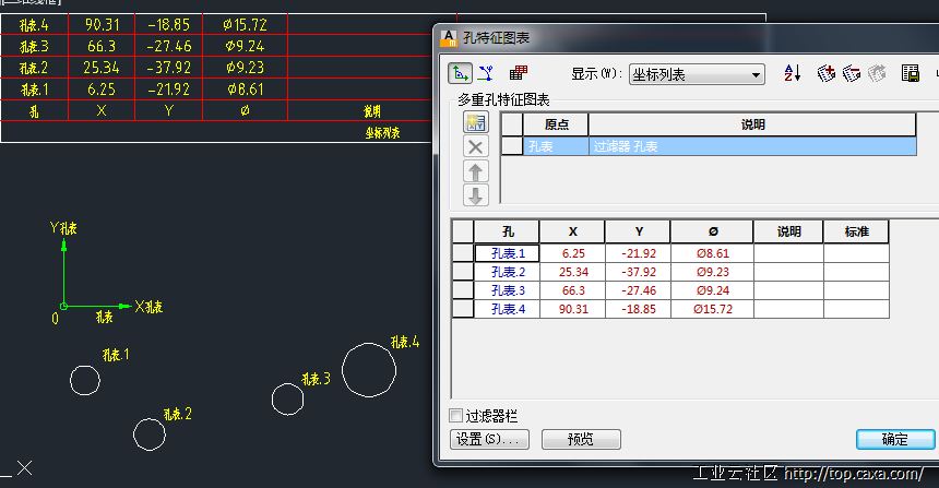

与CAXA一比就发现,CAXA需要努力。
1. ACM可以指定原点与UCS,CAXA需要有互相垂直的两条直线作为X、Y轴,ACM更方便。
2. ACM移动坐标系时,孔表坐标能自动更新,CAXA一旦确定X、Y轴,无法更新孔表数据
3. 孔径与孔表是关联的,CAXA没有关联。
4. ACM的孔表是一个真正的表格,可以设置表格;CAXA的孔表是一个块。
不是想砸场子,只是想说,CAXA需要快步走,才能不落后。
