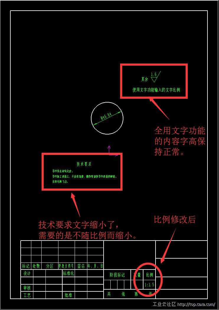

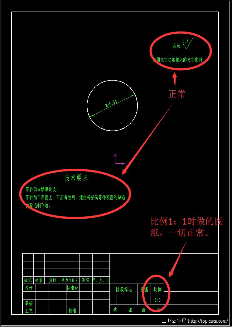

遇到这种问题,只能重新做技术要求。不够人性化,希望技术要求和文字一样,不要随图纸比例的改变而改变。

必须是图幅设置中去更新比例,就不会产生此问题,可以说2015r1还没有完善。
还有在标题栏中缺少投影符号供选择。也是2015r1还没有完善。

新做的技术要求,改变比例后,是可以保持文字高度的。
老文件打开,在模型里已经存在的技术要求,改变比例后字高会变小。但是在布局里的技术要求的字高就不会改变。
