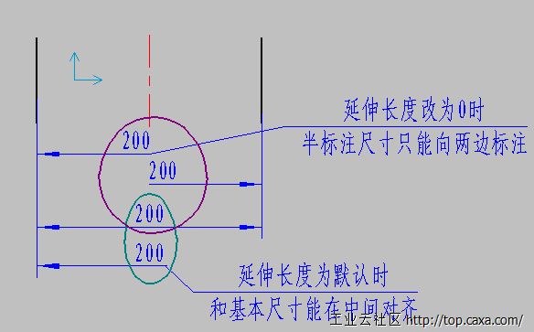

ACAD mechanical 有个对称标注,就是CAXA的半标注,就没有延伸长度,即延伸长度为0。

你说的把延伸长度改为0也暂时可以解决问题,不过半标注的尺寸与基本标注的尺寸放在一起后,由于半标注的延伸长度为0,也就是半标注的尺寸都只能从中心线向一边标,所以它和基本标注标注出的尺寸在中间对不齐,想用夹点只把尺寸拉在中间来也不行,不是很美观,而用默认的延伸长度时所有尺寸在中间可以对齐了。

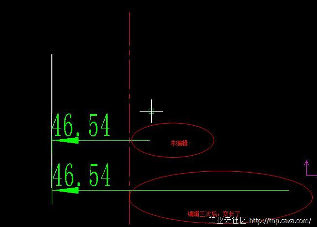

的确是BUG,当你编辑多次以后,延长线就会变得非常长了!

这个bug在即将发布的20151.1中解决了。
