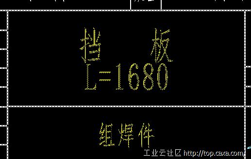

求助:在CAXA2013r2中,如何调整标题栏中图纸名称的行间距,如图。

填写时好象不能修改。

回复 2楼cyzhlybwgl的帖子
将标题栏打散,这是最不可取的办法。

发表于 2015-1-2 15:20:06 | 显示全部楼层
楼主可能用的是旧版本的模板, 改用新版本就好了, 如果是旧版本自定义模板, 需要在新版本中重新定义.

回复 5楼gouliyi的帖子
我用的是CAXA2013r2,我就是不知道如何去定义,故此请教,希望详细指教。

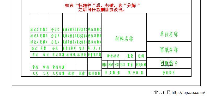

发表于 2015-1-4 10:09:58 | 显示全部楼层
自定义标题栏.pdf (598.71 KB, 下载次数: 23496) 回复 6楼gyc的帖子

按照楼上给出的方法,是先定义标题栏,再编辑标题栏,再定义属性,退出块编辑,再从新保存,更新。
我想不如直接先定义属性,再定义标题栏,这样少了中间的编辑环节。速度会快些。
