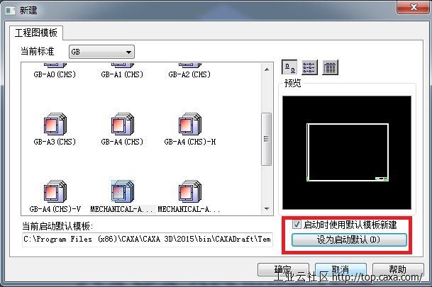

以前的版本都可以将自己定义的模板设置成默认启动模板,2015版怎么不能了?

首先找到系统模版的文件夹,然后你把自已定义的模板文件粘贴到系统模板文件夹内,在打开图板选模板时选自定义模板,将它设为起动默认

默认模板的文件叫什么名?

创建新文件=>选中一个模板=>点界面右下及角[设为启动默认]
