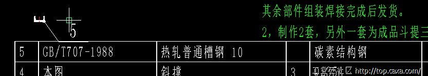

我用序号标注型材时在明细表中会显示相应型材的信息  ,可是用序号标注插入的螺栓螺母时明细表中却没有显示 这是怎么回事呢?

QQ图片20141129133005.jpg 如图所示 明细中的国标号等详细信息都有  可是螺栓就没有 怎么回事呢?

注意插入序号时的拾取位置,要拾取到实体线上,不要拾取到空白处。
