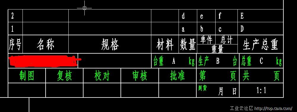

如题,想实现明细表及标题栏中多个字段关联,我知道单件重量和总计重量以及总重是关联的,他们能够自动计算肯定是关联一些公式,但是怎么才能自己添加一些计算公式以实现更多的操作呢?这个问题一直困扰着我,一直到现在都没有解决!下面我将需要做的计算项目列举如下,希望哪位大神教教我们
a*b=c
d*e=f
c+f=A
目前这三个公式可以实现自动计算,没有问题,问题是下面这些公式,
D=c*B
E=f*B
C=D+E
具体图纸时明细表很多,所以这样计算很麻烦。

你的需求用CAXA2007自带功能无法实现,二次开发个插件很容易解决!!!

其它版本也没法,可以联系我定制开发!!

还在用2007吗?2015都出来了,这些都是自带的。
