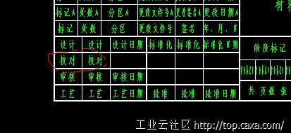

各位老师好,根据企业要求和习惯,怎么修改标题栏的内容。

发表于 2014-11-27 11:13:33 | 显示全部楼层
选中右击——编辑标题栏

发表于 2014-11-27 11:35:50 | 显示全部楼层
要想只是在一张图纸上修改到你要求的标题栏的形式了用赵教师的办法即可,但可能在填写标题栏的时候找不到你加上去的“校对”,所以要在想在“校对”后面写内容时只得自己手动填写了,或者干脆都手动填写一下就行了。
要是企业里以后就想用有“校对”栏的标题栏了,并且标题栏后面要填写的内容可以从“填写标题栏”里填写时,就得自己在原来标题栏的基础上加入“校对”栏,并定义好属性,再保存为新的标题栏即可。

 楼主| 发表于 2014-11-27 11:40:47 | 显示全部楼层
赵老师,我按照您的做法了怎么还回?

 楼主| 发表于 2014-11-27 11:55:20 | 显示全部楼层
老师,怎么在原来定义标题栏属性

发表于 2014-11-27 12:58:03 | 显示全部楼层
