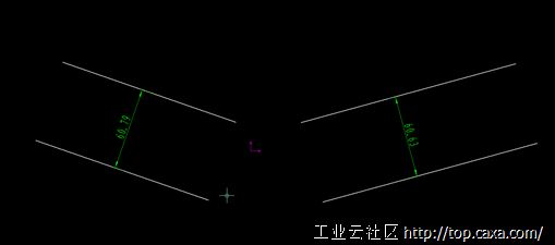

垂直标注问题

奇怪了,电脑画的怎么还有不平行的直线?

 楼主| 发表于 2014-11-27 14:34:17 | 显示全部楼层
是啊!我也是按住shift画的线然后镜像的,怎么就会差那么一点点呢?我还大量采用平行线作图的,即使第一条线不水平,它的平行线与它也不该有问题呀!
sunyanmin说的对,问题确实是线不平带来的,之前遇到这样的问题我都是重画一遍解决,现在总算知道原因了。不过我觉得这还是个问题,至少之前那么多版本都没遇到过这样的事情。

 楼主| 发表于 2014-11-27 15:14:42 | 显示全部楼层
明白了!就是这个道理 谢谢OSIS和sunyanmin的指教

发表于 2014-11-27 15:24:52 | 显示全部楼层
还有就是不要怀疑:1)你用按住shift画的线不是水平的线(在不选正交的前提下);2)你用平移复制得到的线不是水平线;3)你用平行线命令画出的线不是平行线;4)你用偏移命令画出的线不是平行线等等,用以上方法得到的线都是平行线,况且是一点也不会旋转角度的平行线。
你应该怀疑的是以前你画那条不是水平的线时是不是按照以上几种办法画出的。

发表于 2014-11-27 18:20:07 | 显示全部楼层
在不选正交的情况下,按住SHIFT画出来的应该是水平线。

 楼主| 发表于 2014-11-27 22:37:04 | 显示全部楼层
可以确定这是图形左倾造成的,出现这种问题时可以先测出倾角再通过整体旋转自动解决。
