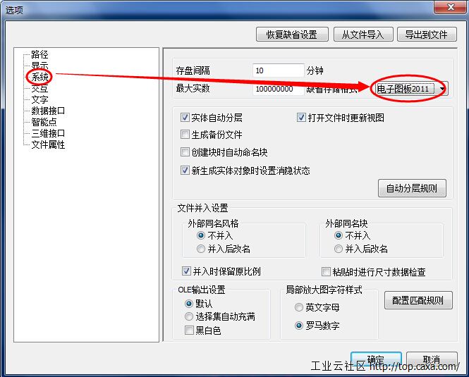

我之前用的是机械版2011 近期装了个CAXA2013,然后之前的文件图标都变成了2013的图标,默认打开的程序也是2913,这样我保存的文件就是高版本了 因为我们的文件是要同事之间共享的,所以同事用2011就打不开了,有没有好的方法让我还是默认的打开程序依然是2011呢?难道两个版本的不能共存一台电脑吗?

打开2011软件,找工具》外部工具》文件关联工具,
把2013的软件文件默认保存格式改为2011版即可。

【工具】——【选项】——【系统】里设置默认保存2011版即可

看个人使用习惯,如果平时用2011就用2#的办法,如果常用2013就用3#方法
