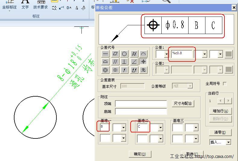

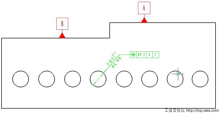

这种标注怎么实现啊!!

发表于 2014-11-6 14:57:17 | 显示全部楼层
两次标注,先标注尺寸,再标注形位公查。

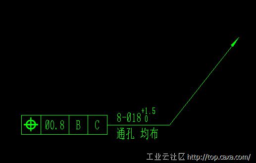

 楼主| 发表于 2014-11-6 15:36:44 | 显示全部楼层
怎么折线标注

发表于 2014-11-6 17:24:16 | 显示全部楼层
怎么折线标注
fengyunwf 发表于 2014/11/6 15:36:44
标注时,正常情况下点到某一个位置,就应该直接是折线的。
2074
17664
发表于 2014-11-6 17:25:46 | 显示全部楼层
怎么折线标注
没有看懂。正常情况下行为公差标注时点第一点是箭头端点,点第二点就是折点的。

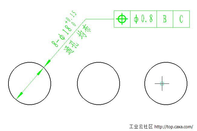

发表于 2014-11-7 11:30:45 | 显示全部楼层
回复 1楼fengyunwf的帖子
先标注尺寸,再标注形位公差如下:此例同心度不对,但标注方法对,参考!

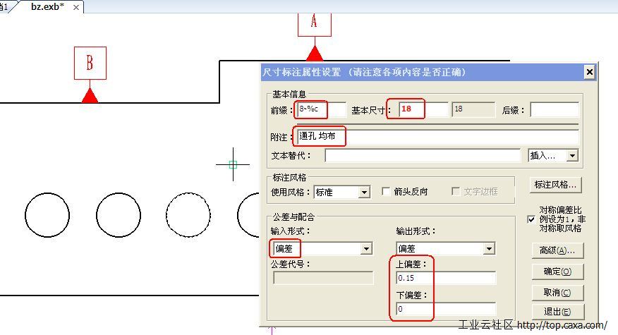

 楼主| 发表于 2014-11-7 15:29:09 | 显示全部楼层
标注尺寸的时候怎么将数值标在折线上

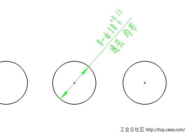

发表于 2014-11-7 16:51:51 | 显示全部楼层
标注尺寸的时候怎么将数值标在折线上
fengyunwf 发表于 2014/11/7 15:29:09
是先标注孔时标注出来的(图2),
标注形位公差时,确定后,
先点园上箭头尖点,再按尺寸线方向拉出,
再到拐点处点一下,即出形位公差了。
发表于 2014-11-8 19:20:12 | 显示全部楼层
先标注尺寸,选择尺寸线水平就可以了,然后点形位公差选尺寸线的端点,再选择附近一点就不会出箭头了
