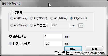

发表于 2014-10-29 00:41:43 | 显示全部楼层 |阅读模式
有十多张A4的图,为减少装订厚度,想把2张A4的图纸打印到1张A3的纸张上,不想要人工复制粘贴的办法,用打印工具,只能设置纸张宽度,不能自动按A3纸张断开。

发表于 2014-10-29 13:24:01 | 显示全部楼层
排版打印就只设置纸张宽度,长度不用管,在打印时,自动按纸张大小输出。

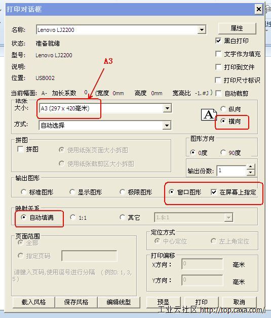

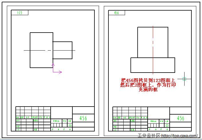

发表于 2014-11-5 19:06:25 | 显示全部楼层
回复 1楼lzwgg的帖子
一个较适用的方法,按下图说明操作即可。

 楼主| 发表于 2014-11-6 00:19:45 | 显示全部楼层
回复 3楼cyzhlybwgl的帖子
你这种办法效率太低,如果有几十张图的话打印就要花不少时间,我在提问中就已经说过,不要用复制粘贴的方法

发表于 2015-4-7 20:11:30 | 显示全部楼层
回复 1楼lzwgg的帖子
排版打印
快照3.png 不是可以设置最大长度吗?
