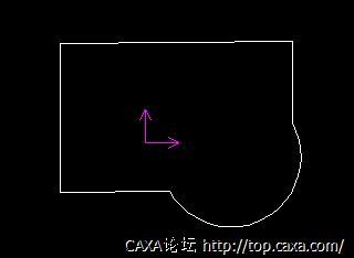

当用多段线画直线和圆弧的闭合线时,如图不能画出,而圆弧为倒角时能画出。请帮忙找到这个命令。!!

对于多段线,从直线过渡到圆弧时,圆弧总是与上一段直线相切,这是软件的机制。但从圆弧过渡到直线,直线可以与圆弧不相切。

在CAD里,光标在图形中间一点就能合并成一条闭合的线。在线切割编程时急用。有人说CAXA2011有这个合并线段选项。我装了2011也没有找到。

楼主是想将给出的图形变成一个多段线吗?如果是,方法如下:
修改菜单→对象→多段线→立即菜单选【合并】→选择需要合并的对象→右键确认。

官网可以下载。2013R2
