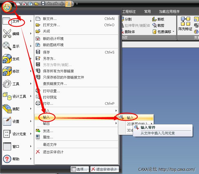

发表于 2014-7-24 21:16:45 | 显示全部楼层
文件——输入

 楼主| 发表于 2014-7-24 21:17:33 | 显示全部楼层
回复 2楼osis的帖子
能说的详细一点吗?

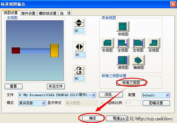

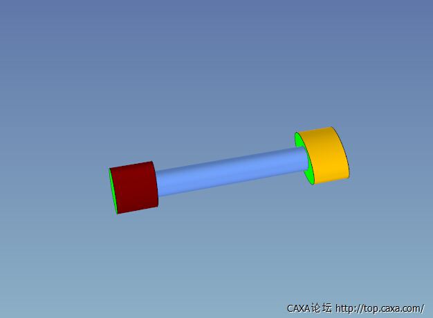

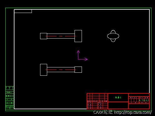

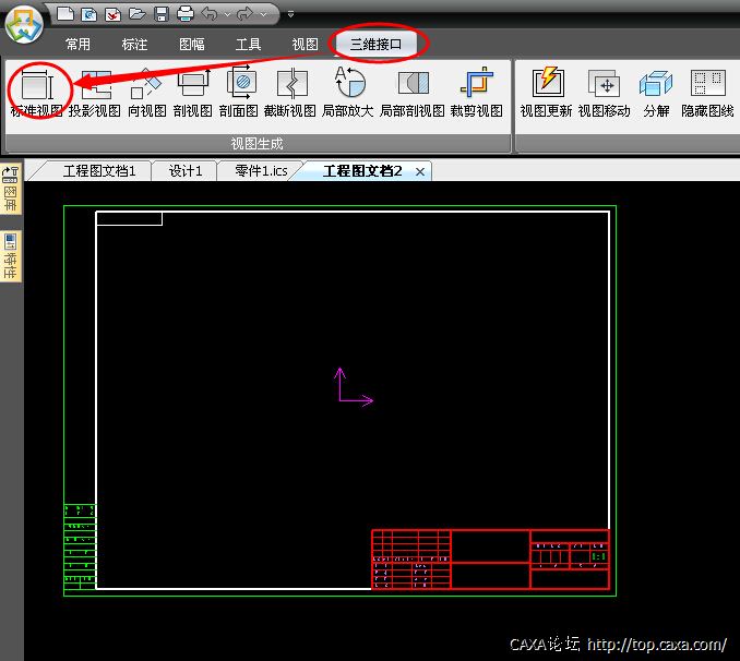

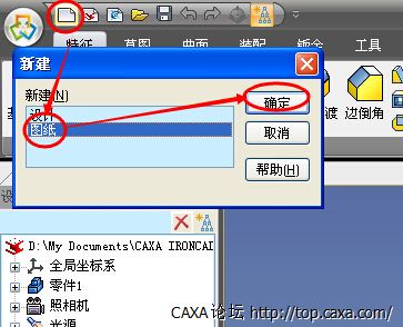

1、打开三维图
2、在实体设计里新建二维图纸
3、点击【三维接口】里的【标准视图】
4、点击【标准三视图】——【确定】
5、二维视图完成
