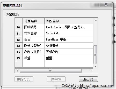

配置匹配规则设置后怎么可以永久保存,而不用崩溃后每次都要从新设置?
发表于 2014-7-3 16:23:47 | 显示全部楼层
应该是设置好后在它的上一级目录点击“导出到文件”保存到你选的位置,如果系统奔溃后在从文件导入即可!
