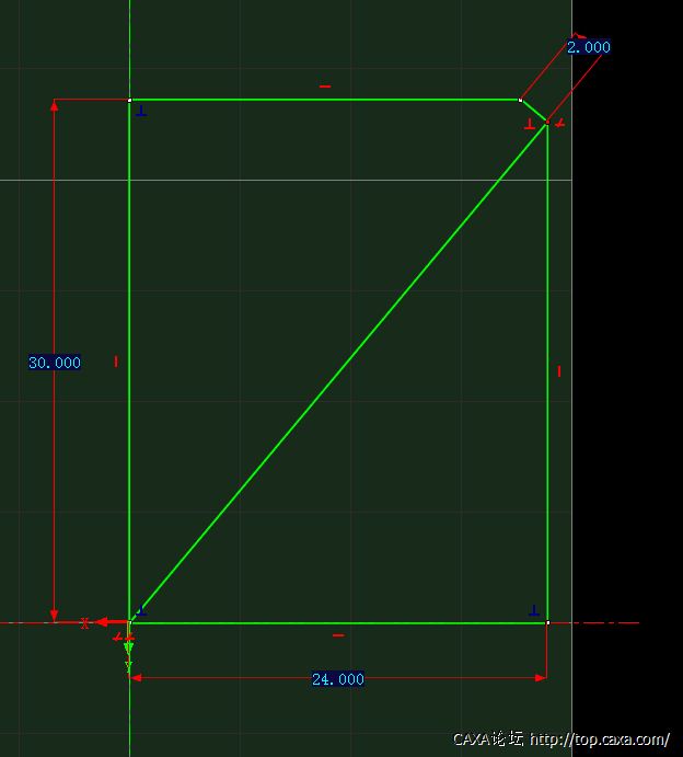

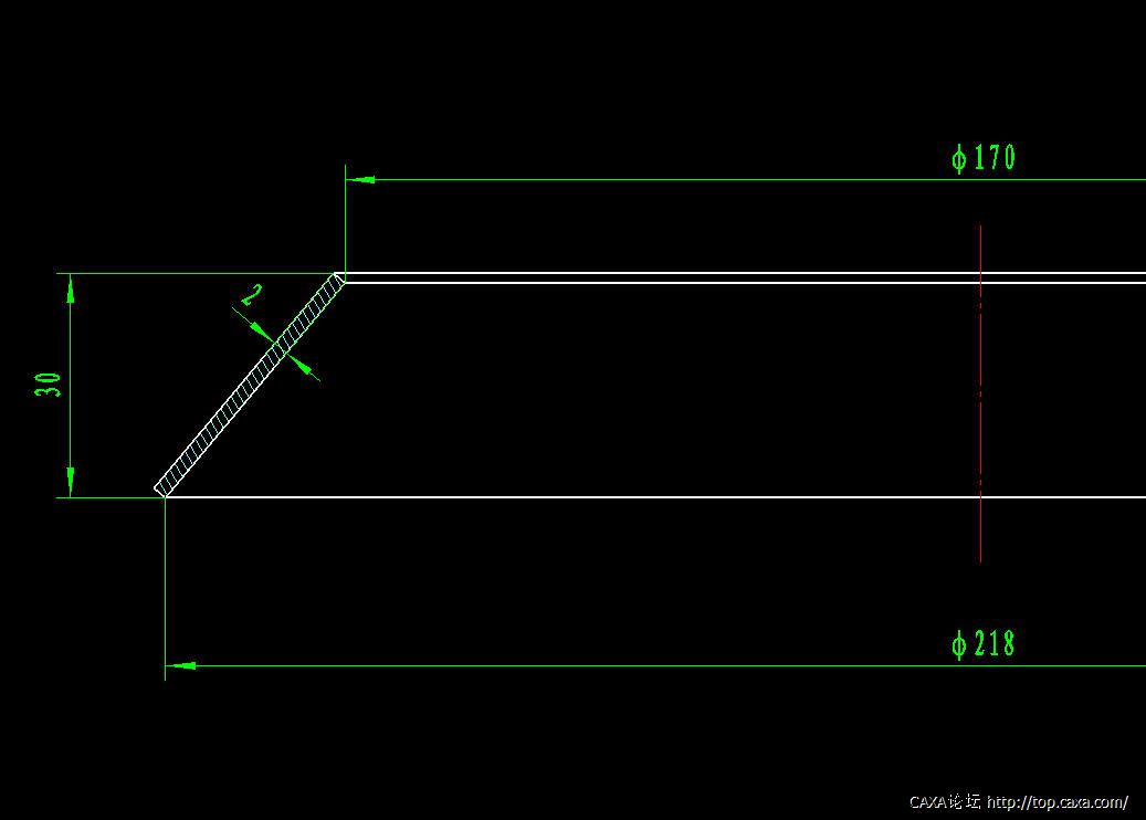

用电子图板怎么精确画出这个图?

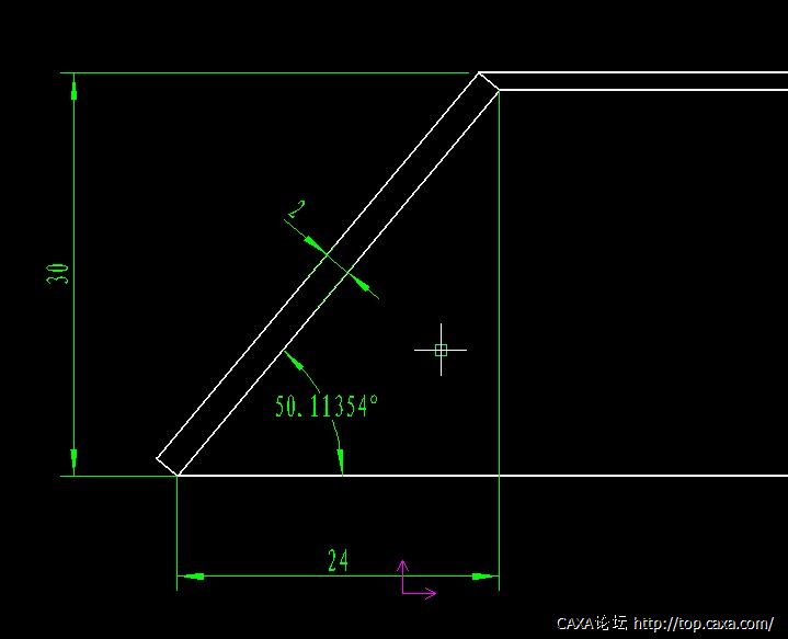

发表于 2014-6-26 17:57:01 | 显示全部楼层
使用等距线命令就可以了

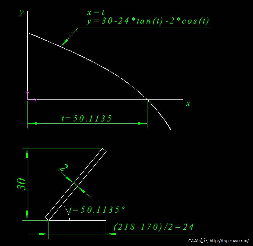

发表于 2014-6-26 20:58:59 | 显示全部楼层
直接测量公式曲线与x轴的截距t=50.1135º(精度自己确定), 余下的步骤不赘述.

 楼主| 发表于 2014-6-27 10:17:44 | 显示全部楼层
谢谢3#解答。有没有更简单的画法呢?能像实体草图进行约束驱动就简单多了。

发表于 2014-6-27 12:11:42 | 显示全部楼层
当然可以用实体二维草图约束实现:
40
376
1298
1298
发表于 2014-6-27 12:32:08 | 显示全部楼层

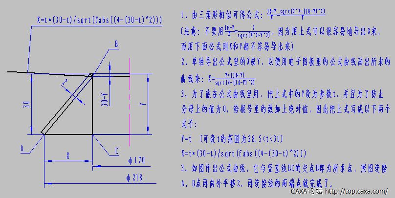

约束功能是在实体软件里或别的软件里才有的功能,但在CAXA平面软件里用公式曲线功能也可以达到同样的效果的,如果你把公式曲线的精度设置的合适的话。对于一般的图形,用默认的精度足够用了。给个用公式曲线的求解方法:

发表于 2014-6-27 12:54:33 | 显示全部楼层
目前只能先计算角度
