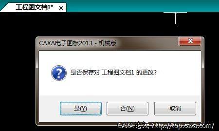

版本:CAXA2013 r2机械版
我第一次在我笔记本电脑安装,用了很久。
感觉不错,又去我的办公室电脑安装,后来这台电脑系统崩溃了,重新安装了一次caxa
可是和家里面的笔记本电脑对比,办公室的caxa 打开图纸,滚动几下鼠标放大缩小,其图纸标题栏就变了,后面有一个*号,如下图:
这说明图纸已经被修改过(其实我没有修改,只是放大缩小查看了一下)。每次关闭图纸,都弹出是否确认保存的对话框,我是专业作图的,每天查看大量图纸,虽然关闭对话框只是一会儿,但是感觉很烦人!(我家里的笔记本上面滚动鼠标放大缩小,量尺寸都不会识别为已修改,退出时候就不用选择是否保存。)
后来我又在我的办公室重装了几次CAXA,都没发达到家里笔记本那种查看后不用保存的效果!(其实我第一次在我的台式机安装也是查看后不用保存的,只是系统崩溃了重装后才这样的)
请问是什么原因引起?  这算是CAXA的一个BUG吗?
先谢谢各位的帮忙。

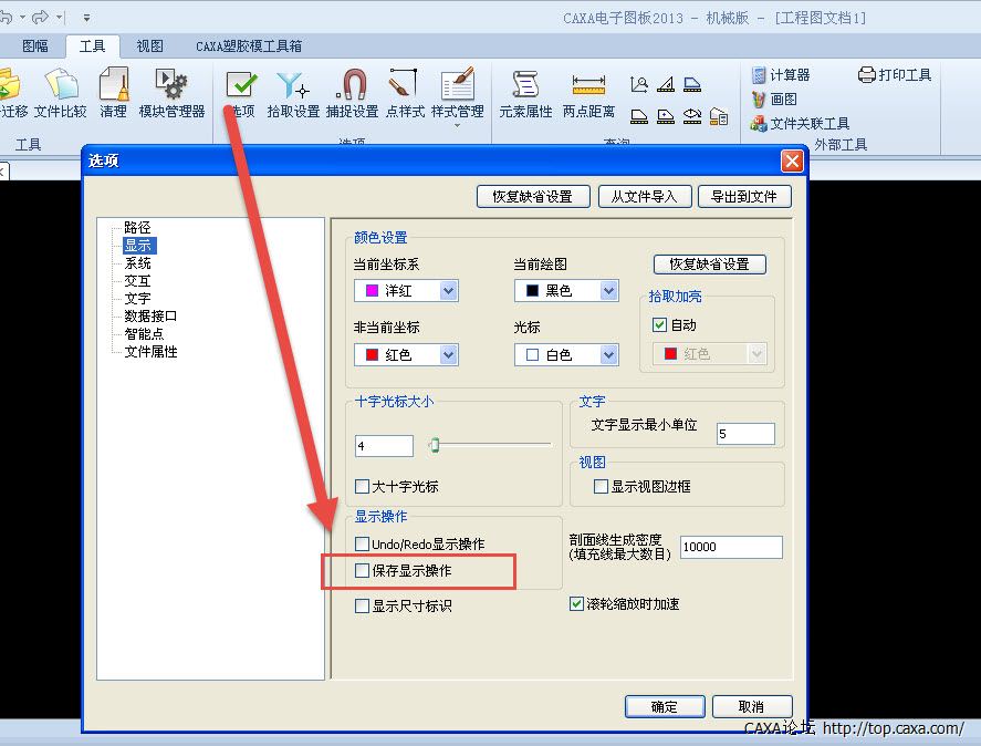

发表于 2014-6-20 10:47:00 | 显示全部楼层
不是BUG,设置下就OK!!

 楼主| 发表于 2014-6-20 12:21:53 | 显示全部楼层
回复 2楼marswu的帖子
哇……真是高手,谢谢
