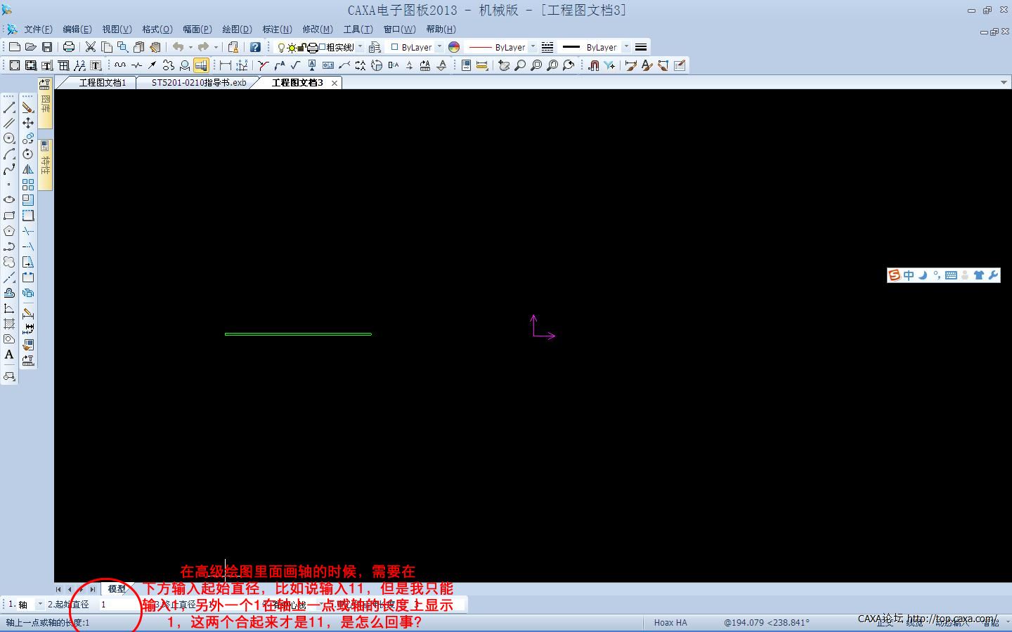

在高级绘图里面画轴的时候,需要在
下方输入起始直径,比如说输入11,但是我只能
输入1,另外一个1在轴上一点或轴的长度上显示
1,这两个合起来才是11,是怎么回事?

在输入的时候,你关闭中文输入法,用英文状态试试看。
如果还是这样,目前只能在输入第一个数字的时候再用鼠标在这里点一下,鼠标不要移动。
这个情况在个别系统上会出现。

里面装了CAXA实体设计2007,跟他有没有关系,还是系统的问题,我重装了系统,然后重新装了CAXA2013,就没有发现这个问题
