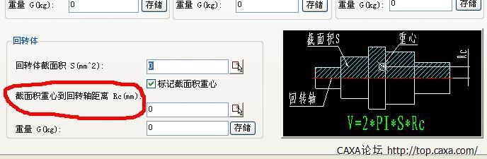

 楼主| 发表于 2014-2-12 17:44:32 | 显示全部楼层
回复 3楼caxadaxia的帖子
请教师傅,在计算回转体的重量里面怎样找到“截面积重心”呢?我是初学者请赐教。
裁剪.jpg [img]
2040
23797
发表于 2014-2-12 21:00:59 | 显示全部楼层
在选择截面的时候,会自动标出重心点,只要测量重心点到回转轴的距离就可以。
或者你也可以单独求出回转体面积的重心
 楼主| 发表于 2014-2-13 11:48:07 | 显示全部楼层
回复 4楼ksjqc的帖子
谢谢,我明白了
