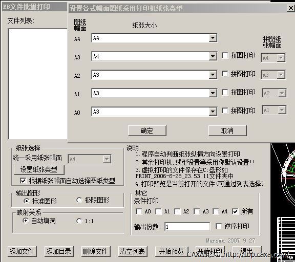

求助:A0--A4有很多图,横竖都有,能不能一下子统一打印成A4纸,而不要一张一张打印,太麻烦!各位有没有办法

可以,用打印工具,高级设置里把所有幅面的打印机设置都改成A4的打印机,自动填满。

用二次开发小插件里的,批量打印啊,非常好用,我的打印机是A3的,自动识别纸张,且A2,A1,A0都可识别成A3纸自动打印出来,打一套图速度飞快,你是A4打印机就把纸张统一成A4即可

你好,批量打印在哪里啊?我怎么找不到!

装一个2007版的二次开发小程序就有了,新版的小插件要收费了
