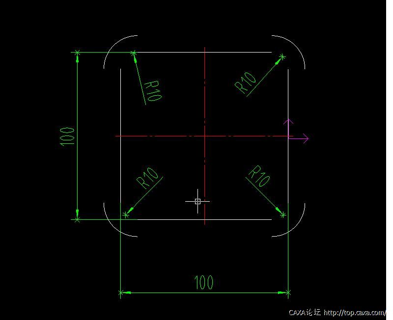

请做一个图,画一个100见方的图,四角均倒角R10 ,标好尺寸后  将缩放设置成尺寸 值不变 ,然后将图形放大2倍,再全选 图形,还是尺寸 值不变的情况下缩小0.5倍,结果部题出现了,尺寸100的数值 没变,但倒角却变成了R20.因为这个问题,差一点造 成一批废品,R1及以前的版 本均没有这种现象。请同学们试一下,看你的机子有没有这种现象。

确实如此。不过,不明白楼主为什么要这么做。放大2倍,再缩小0.5倍,不还是原样吗?

 楼主| 发表于 2013-12-21 09:49:32 | 显示全部楼层
回2楼,在一个界面上画了两张图,一个工件小,用了个小图框,一个工件大,用了个大 图框 ,在小图上的字体正好不大不小,但在大图上的字体就显得太小了(因为只能用A4纸打印),为了把大图中的字 弄大些,就将大图放大2倍,字体跟着放大,再将图缩小0.5倍字体设成不变,这样大图中的字就变大了。在多张大小不一的图在一个界面的情况下,为了调整 好字体经常 使用这种方法。

发表于 2013-12-21 11:51:27 | 显示全部楼层
那不如建立不同的标注样式

发表于 2013-12-21 16:07:30 | 显示全部楼层
同意5#,这是ACAD的画法。虽然如此,但这也是BUG,需要改进

发表于 2013-12-24 11:36:32 | 显示全部楼层
经过实际操作,楼主所言属实,我觉得应该算BUG
