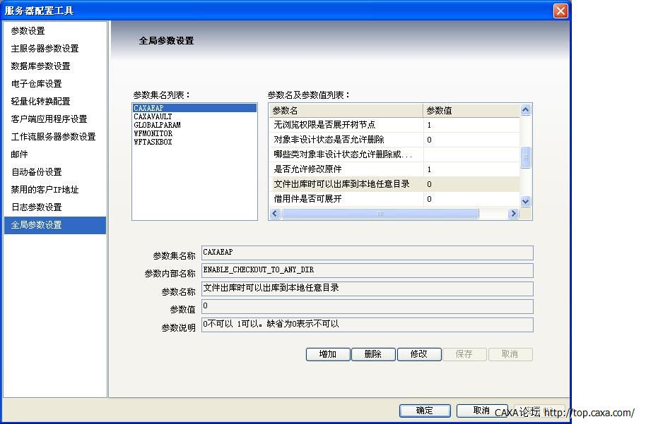

2.工作目录在全局参数的哪个条目启动啊?找了半天也没有工作目录的条目。

工作目录设置开关在服务器  全局参数设置 -> CAXA EAP ->文件出库时可以出库到本地任意目录,把默认的0改为1即可。
请参看附图:
