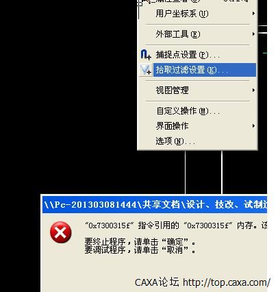

XP系统,版本CAXA2007。选择“拾取过滤设置”出现这个错误窗口,点击确定后程序关闭。
昨天才刚画好保存的图纸,当时没有问题。刚刚在CAXA2013下操作也没有问题
另外之前偶尔也出现过这种错误,但是具体是哪个操作忘记了,不管它过个一天半天可能就好了
出现这种情况是什么原因造成的?能永久解决么?

软件好像不止在本地运行的

文件是保存在同事的共享目录下的
他那边打开也出现这种问题

那可以测试一下打开本地图纸和空文档 再设置拾取过滤 看看会不会异常
没遇到过这种问题 07版本 比较久远了 如果不能解决那么只能找出原因 以后尽量避免这类操作

刚刚又试了几个文件
一个小时之内画的几张图,都是新建空文档画的,部分没问题,部分有问题

如果部分有问题,拷贝到本地打开看看有没有问题?如果在本地打开也有问题的话,那可能是图纸出问题了
