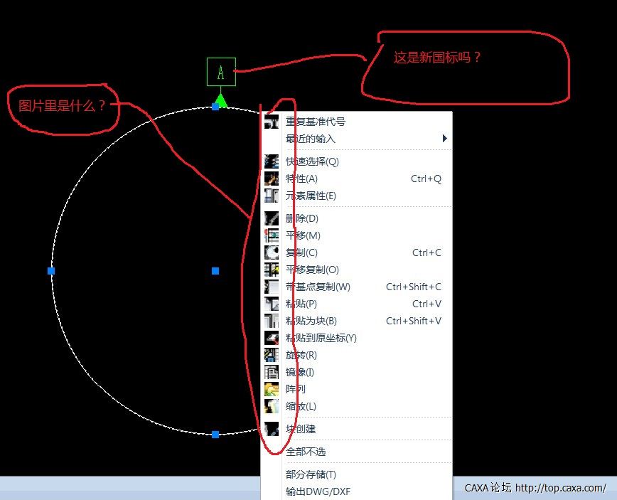

发表于 2013-11-29 11:22:34 | 显示全部楼层 |阅读模式
标题栏与基准代号是新国标吗?win7 64位系统为什么不显示缩略图图纸内容?

发表于 2013-11-29 14:15:38 | 显示全部楼层
楼主的图标太有意思了。怎么出现了这种情况?

发表于 2013-11-29 20:29:49 | 显示全部楼层
回复 3楼fanfu的帖子
楼主很郁闷吧,我也遇到过,系统是W732位。你是否更改了系统字体大小了,还原默认字体大小应该能解决,试一试吧。

发表于 2013-11-29 20:36:00 | 显示全部楼层
我的图标也是这样子的,看着很不爽

 楼主| 发表于 2013-11-30 11:07:55 | 显示全部楼层
呵呵,是更改系统字体大小惹的祸,更改系统字体大小还会出现点击重量等出现的框显示不全等问题!
