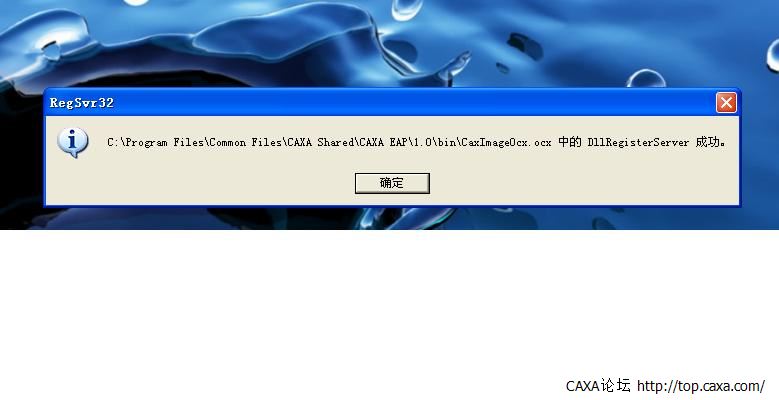

2013r1图文档和2011r4图文档   均出现图文档不能浏览图片,提示:浏览图片未注册或不可用
按照原来技术提供的:注册下 regsvr32 "C:\Program Files\Common Files\CAXA Shared\CAXA EAP\1.0\bin\CaxImageOcx.ocx"
有提示,没有该模块,我在文件夹下也没有找到这个文件:\CaxImageOcx.ocx
怎么处理,请求帮助。谢谢!

viewermap.xml设置中,浏览图片用的是
<VIEW name="Image View" prog_id="CAXIMAGEOCX.CaxImageOcxCtrl.1" file_ext="bmp;jpg;gif;png;tif;" description="" opentype ="0">
    <METHOD name="OpenFile" nameinctrl="SetImageFile">
      <PARAM vt="8" value="">YES</PARAM>
    </METHOD>
  </VIEW>

你的viewermap没错。
这个文件在2011版本的程序里应该不具备,2011r4.2可能会有。
2013的程序里都应该有的。你再好好找找吧,我再给你传一个。你注册完成之后,是什么提示?
CaxImageOcx.rar (169.52 KB, 下载次数: 3673)

谢谢王老师,注册成功了!
