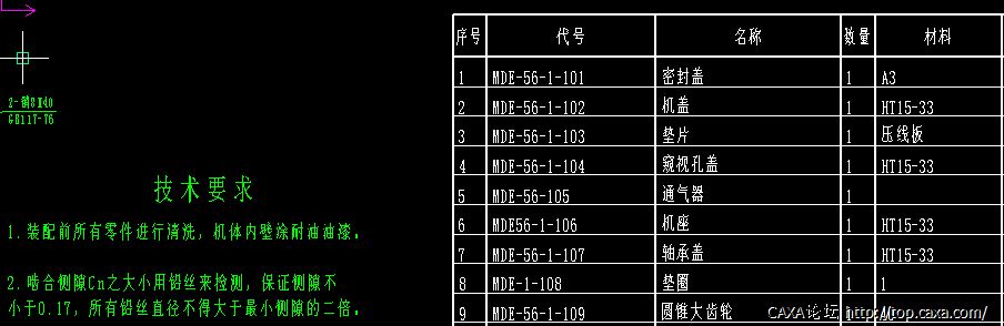

明细表表头怎么修改?谢谢

样式管理中可以修改。系统自带的明细表是符合国标的,没必要改的吧。

设置工具条内有个管理样式命令,点击后出现的对话框中找表风格,点击后在出现的对话框中就可以修改了。CAXA系统自带的明细表是符合国标的,没有必要修改的吧。

那怎么将明细表表头放在最上面?

明细表头在上面?符合GB吗?

不符合,但是需要呀
请问,怎么办?

除非打散,似乎没有什么好办法。不过也并非完全不可能,只是麻烦,而且这样做后已经不是明细表了,只是一个普通的块。

那要是打散了,双击明细表就不能填写明细表了吧

明细表是跟随图框的基点的,把图框基点放到上面就行了
