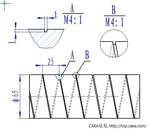

小弟我想画个螺旋线直径65,螺距25,转数2,选装方向为右螺旋的螺纹,怎么画啊,各位大神请教。。。

恩,是滴,也不是纯粹的螺纹了,就是弄个螺旋的油槽,螺距就较大,但电子图版里,用公式曲线不知怎么弄啊

发表于 2013-11-14 16:10:04 | 显示全部楼层
先做出等距线25,再用波浪线来做,波峰输入半径,段数为圈数,OK!

发表于 2013-11-15 23:01:26 | 显示全部楼层
回复 3楼sikaojifenaiqin的帖子
画了个螺纹油沟,供参考!

发表于 2013-11-18 19:51:15 | 显示全部楼层
wjg_jg 发表于 2013/11/14 16:10:04
螺旋线沿径向的投影应该是正弦曲线,wjg_jg的做法很妙啊
