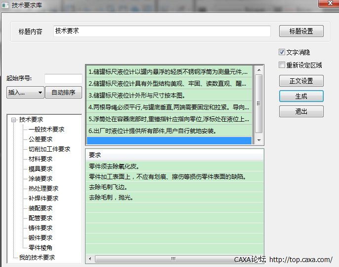

技术要求真难用:
1、先生成技术要求后,若改变画图比例,整个技术要求被放大,就算你改回原来的比例,技术要求的字体也是被放大了。
2、无法自动换行,编辑不方便。
3、无法多行复制粘贴,虽然可以用ctrl或shift选中多行,但粘贴时也只能粘贴一二行。

1. 试一试关闭掉“标注字高相对图幅固定”,不过我仍然认为是个BUG,因为如果这样,尺寸的大小就变化了。我的做法是:改变比例前,剪切技术要求,然后在黏贴过来。
3.不知道楼主是怎么黏贴的,我试验了一下,不管是在技术要求内部还是在外部用TEXT命令,都可以粘帖多行。

 楼主| 发表于 2013-11-14 20:05:25 | 显示全部楼层
回复 2楼fanfu的帖子
你说的是文本命令(图中左边按钮),不是技术要求,我说的是图中右边按钮。

发表于 2013-11-15 16:26:58 | 显示全部楼层
我说的就是技术要求,不过用的是单独的电子图板,难道实体的图板与单独的图板还不一样吗?我的试验:
1. 在技术要求中,写上几条技术要求,按住SHIFT选上几行,然后CTRL+C复制到剪切板
2. 直接在技术要求CTRL+V黏贴,可以黏贴,条件是先要插入足够的行数。
3.  在绘图界面直接黏贴,可以。
4. TEXT命令,在文本编辑框内,CTRL+V,可以。

技术要求简直就是坑爹,多行编辑,无法一次性复制和粘贴。坑爹!坑爹!坑爹!坑爹!坑爹,脑残的设计

发表于 2013-11-18 12:11:30 | 显示全部楼层
1.不能看到全部输入文字,检查起来不方便
2.无法一次性复制和粘贴。只能使用记事本,一条一条添加。
建议参考AUTO CAD  MECHANICAL 2014的
