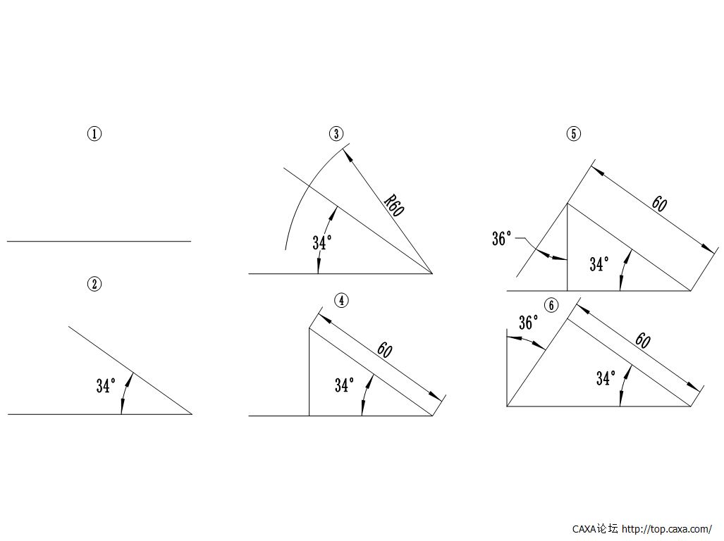

发表于 2013-11-14 13:08:15 | 显示全部楼层
工程图文档1.jpg 这样是不是更方便?

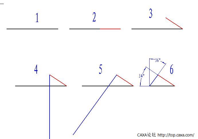

发表于 2013-11-14 21:36:35 | 显示全部楼层
回复 1楼slpeng的帖子
一种较方便而快的方法
画水平线后,再画红线(长60),框选红线,点右端点,转-34°;画兰线(点上点),转-36°,
剪掉多余线即可。
