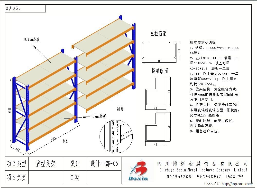

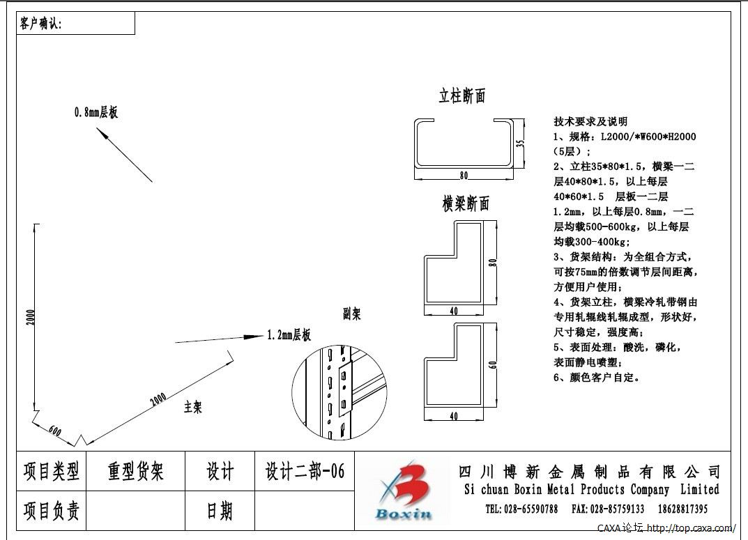

求高手解答,不知道大家是否和我差不多呢?图一是准备打印的时候截的图,图二是打印出来了截图,但是图素丢失了??

不是要打印的图素所在的图层禁止打印了吧?
输出成PDF看看。

PDF也打印不出三维图的实体效果,出JPG也是一样的效果?

楼主试试把图片放到放到顶层看看

另存为图片格式在打印试试

windows icm使用icc配置文件配置您的显示器和打印机,此配置文件描述了您的设备能够再现的颜色。颜色配置文件也许早就已经与驱动程序相关联,这取决于您如何安装驱动程序。要将icc 颜色配置文件与打印机驱动程序相关联,请执行以下操作:1. 从“开始”菜单进入打印机设置。2. 用鼠标右键单击打印机名称并选择“打印机属性”。3. 单击“颜色管理”选项卡。4. 在“与打印机型号匹配的配置文件”下,可以看到与打印机型号匹配的配置文件。如果没有发现任何与驱动程序关联的配置文件,请单击“添加”并查找打印机的icc 配置文件。
