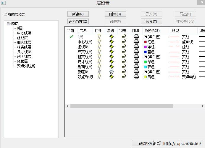

86
358
358
发表于 2013-11-11 15:11:40 | 显示全部楼层
回复 29楼lzwgg的帖子
层设置.jpg 自己设吧,做一个自己的模板,哪些层需要哪些不需要,尺寸采用什么样式,粗糙度符号大小,形位公差大小,文本样式,标题栏样式及公司名称、徽标等等,按自己需要的设,然后存为模板文件,用时调取就OK!

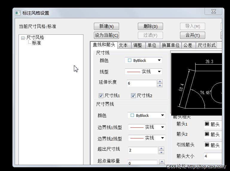

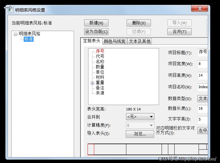

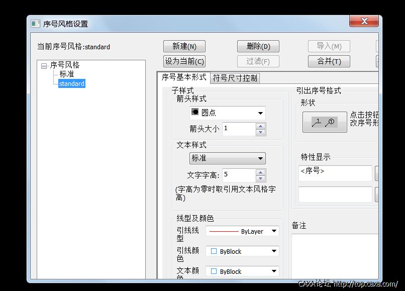

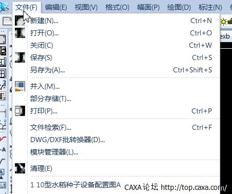

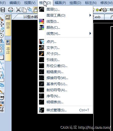

33
68
68
发表于 2013-11-15 18:14:11 | 显示全部楼层
刚刚试用R2出现几个问题:有很多对话框显示不全,又无法调整;工具图标变样。我用的系统是W7家庭版。以下是图示:
33
68
68
发表于 2013-11-15 18:33:02 | 显示全部楼层
在R1中没有这些问题,XP系统也没有这些问题,用另一台电脑W7系统也没有这些问题,不知有什么办法解决?

发表于 2013-12-27 21:23:05 | 显示全部楼层
37楼的老师:“R2出现几个问题:有很多对话框显示不全,又无法调整;工具图标变样。我用的系统是W7家庭版。以下是图示: ”
我也出现同样问题,T430系统为win7SP1,分辨率设为1366X760。电脑分辨率设小了就不清晰,只好将改系统字体改大,不是dpi改动,是改
系统窗口颜色和外观中字体大小。
那位老师能解决这个问题啊。谢谢了。
