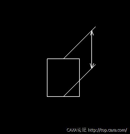

这样的标注形式在哪里?
73
发表于 2013-9-26 11:33:14 | 显示全部楼层 |阅读模式
如图!

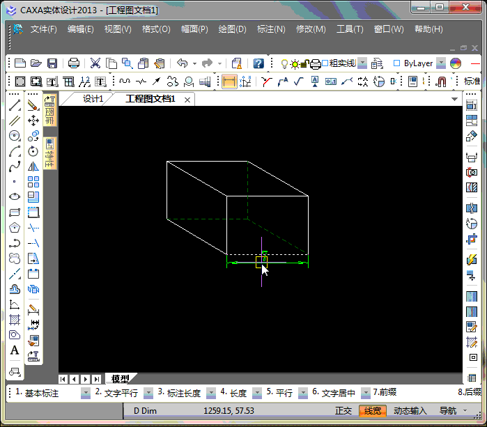

发表于 2013-9-26 11:58:45 | 显示全部楼层
CAD中标注完了可用标注下的“倾斜”来修改标注到如上图形式,CAXA中暂时还不行!

发表于 2013-9-26 13:42:06 | 显示全部楼层
回复 3楼osis的帖子
呵呵,上次看标准还真没试出来,还真行的,看来在锥面上的倾斜标注是可以了。
73
 楼主| 发表于 2013-9-29 16:14:58 | 显示全部楼层
回复 3楼osis的帖子
原来是这样!服了!

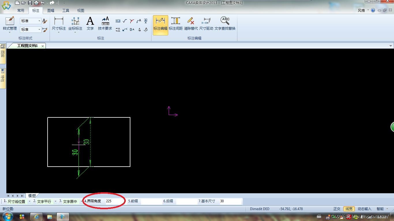

发表于 2013-9-29 18:36:53 | 显示全部楼层
正常标注后/标注编辑/拾取尺寸后, 将即时菜单的第4项:界限角度360改为225即得到楼主要求的效果(注: 225=360-45)
