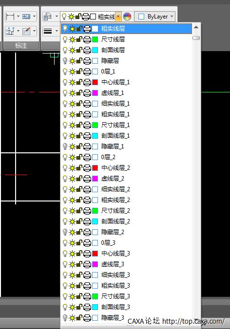

图层菜单里那些不需要的图层如何去掉?一不小心就点错了。

文件--清理
但是在用的和图板默认的哪些是不能删除的
发表于 2013-9-25 08:14:56 | 显示全部楼层
直接快捷键 pu
