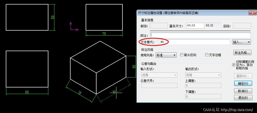

实体造型转二维制图后,二维轴测图尺寸如何标注

发表于 2013-9-19 23:48:40 | 显示全部楼层
直接标注,在立即菜单选择【文字平行】。标注的数值要【文本替代】填写实际尺寸。

发表于 2013-9-20 09:34:40 | 显示全部楼层
轴测图的好多尺寸不是真实的尺寸,要标注,也要自己 改标注数据的。

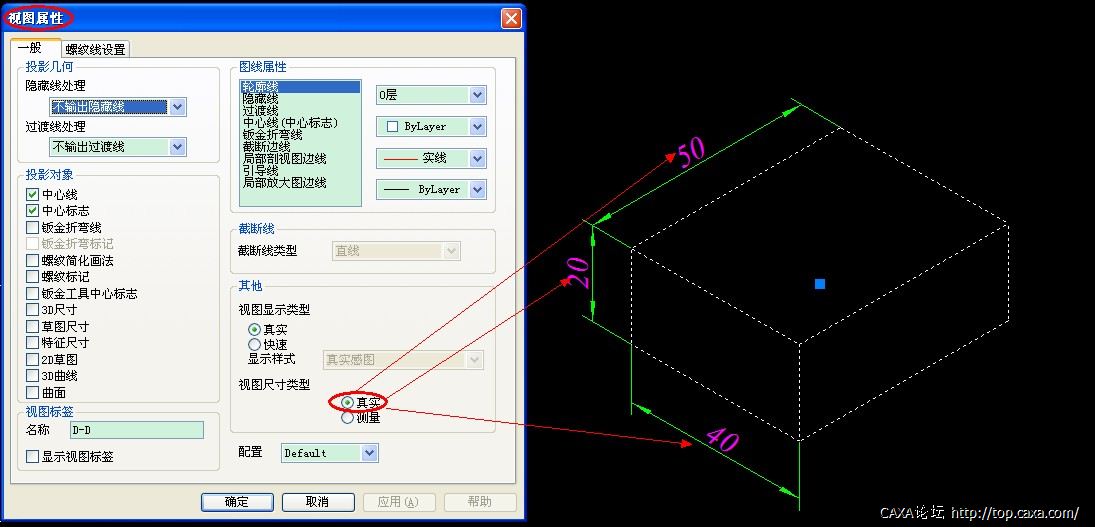

发表于 2013-9-20 10:47:10 | 显示全部楼层
【视图属性】——【视图尺寸类型】——点选【真实】。然后直接标注即可。(见截图)
